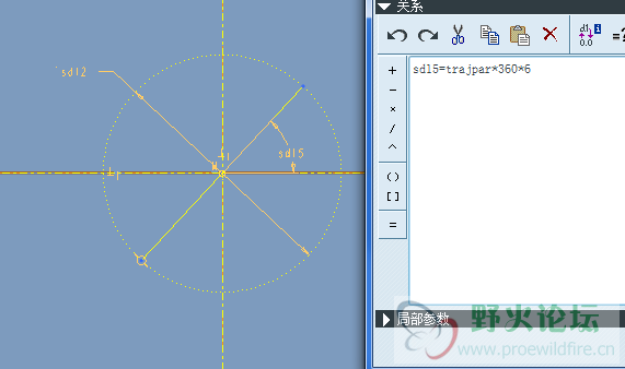

这个关系哪一点错了?   做的是螺旋面

sd?=trajpar*360*A
sd?为绘制的直线角度
A为旋转圈数
好好学习,天天向上。

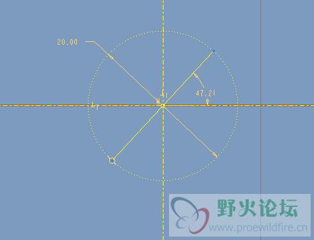

发表于 2013-11-6 19:53 | 显示全部楼层
可以把扫描截面改下,加点约束。画个构造圆,把直线端点约束在圆上。再用关系式约束角度控制旋转。
未来,要自己去掌握!

 楼主| 发表于 2013-11-6 22:18 | 显示全部楼层
谢谢大家  我按三楼的做出来了
