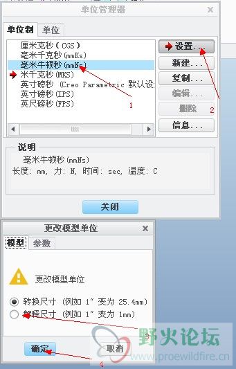

跟小伙伴一起做一个事物测绘再画图,可是画图前没统一尺寸单位,他用的缺省单位,现在要装配了,怎么办?为什么把他的图尺寸单位改了之后也还是尺寸差距那么大?无法装配啊.

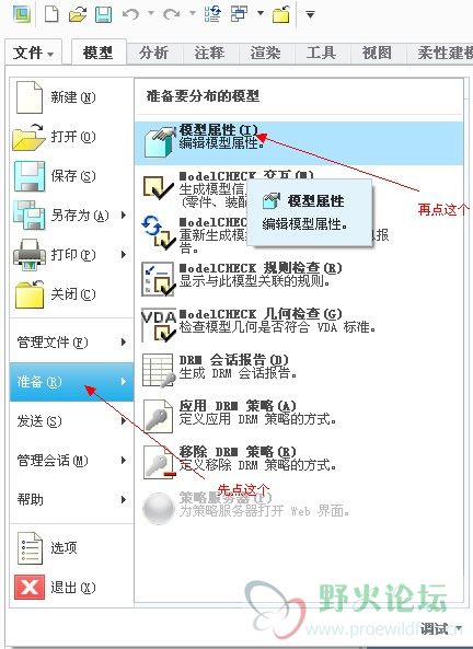

发表于 2013-11-6 16:47 | 显示全部楼层
文件----属性。在弹出来的模型属性对话框中修改。

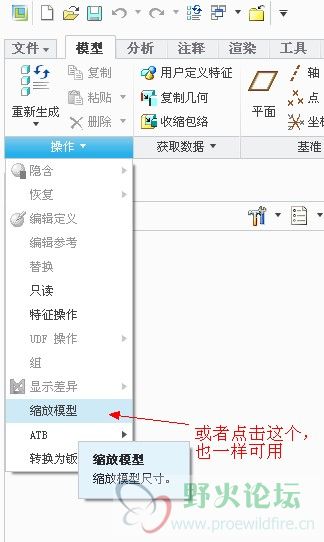

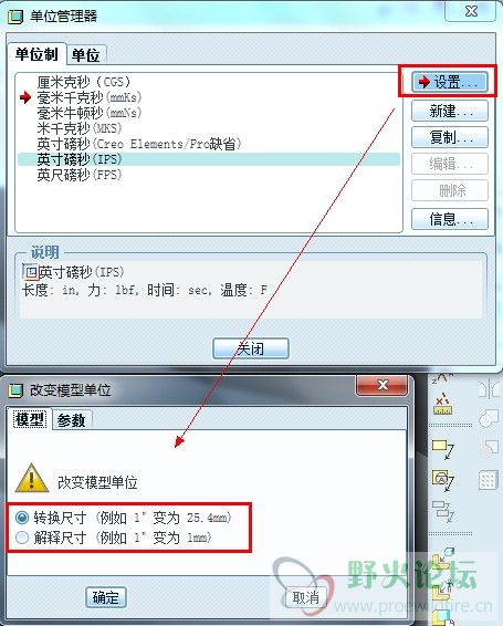

发表于 2013-11-6 16:51 | 显示全部楼层
转换单位的时候要选择解释尺寸而不是转换尺寸,转换尺寸还是那么大,只是测量时单位不一样了,proe5.0中在文件-属性中修改,同样可以进行缩放模型,你试一下!下面是creo2.0中的步骤

 楼主| 发表于 2013-11-6 17:21 | 显示全部楼层
谢谢大家,问题解决了,是在单位设置那里不选转换尺寸,选成解释尺寸就可以。谢谢大家,感谢感谢。
