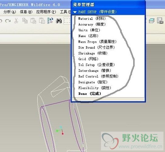

wildfire4.0中不能和先前的版本一样,在模型中创建几何公差,在此向大家求助,谢谢!

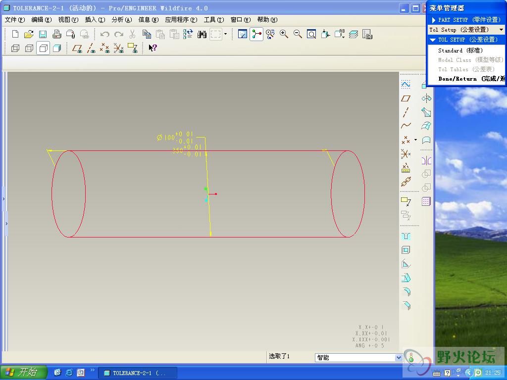

事先在config和dtl里面配置好
在config.pro里面设置:
tol_display   yes
tol_mode     nominal
tolerance_class   medium
tolerance_standard   iso
在DTL文件里面同样加上
tol_display   yes

 楼主| 发表于 2008-9-20 22:47 | 显示全部楼层
请安装4.0的朋友,帮看看你的版本中零件设置,是不是只有附件图示那些功能键?
