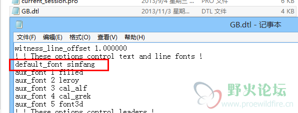

发表于 2013-11-5 21:45 | 显示全部楼层 |阅读模式
     我想在设置里边把字体设置好   然后标注的时候不用每次都慢慢的改啊    大神求教   咱Pro-e  菜鸟啊

发表于 2013-11-5 23:22 | 显示全部楼层
在绘图选项里加入这一行,前提是你必须要有这个字体
Triple H
