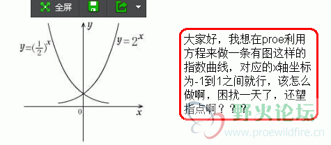

发表于 2013-11-5 20:01 | 显示全部楼层 |阅读模式
proe用方程做基准曲线,以y=2^x指数函数为例,怎么做啊???
proe进阶高手之路
152
186
 楼主| 发表于 2013-11-5 20:03 | 显示全部楼层
在线等大家的解答,困扰一天,扛不住啊

发表于 2013-11-5 20:55 | 显示全部楼层
用样条曲线吧,试试看?
第一条:
X=t;
y=2^t
第二条:
x=t
y=(1/2)^t

 楼主| 发表于 2013-11-6 21:43 | 显示全部楼层
算是在玩吧,有些数学函数忘记了形状,用这个可以看看其形状
