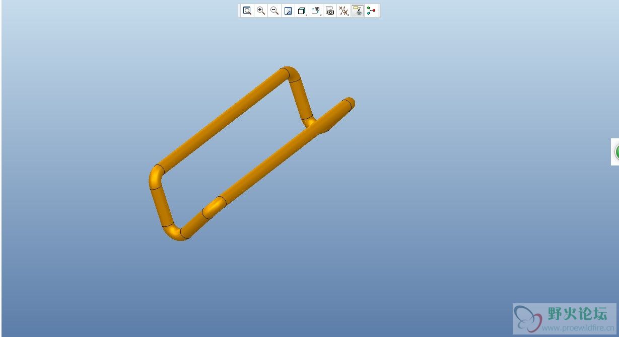

我是做铁线类的产品,三楼用骨架折弯,我以前也尝试过,如果一个产品需要两次以上的折弯,产品就会变掉;当然,也有可能是我没掌握这个命令。
所以,我现在一直都是用曲线相交,然后再绘制需要的线条来修剪相交线,让轨迹达到自己想要的尺寸
另外各位的版本太高,我就不下载了,图片里是我画的,给楼主参考下吧

 楼主| 发表于 2013-11-5 17:54 | 显示全部楼层
liuwenbin1982 发表于 2013-11-5 17:48
我是做铁线类的产品,三楼用骨架折弯,我以前也尝试过,如果一个产品需要两次以上的折弯,产品就会变掉;当 ...
咱俩做的几乎一样,同一模式,不过楼上几位高手的确实简洁快速

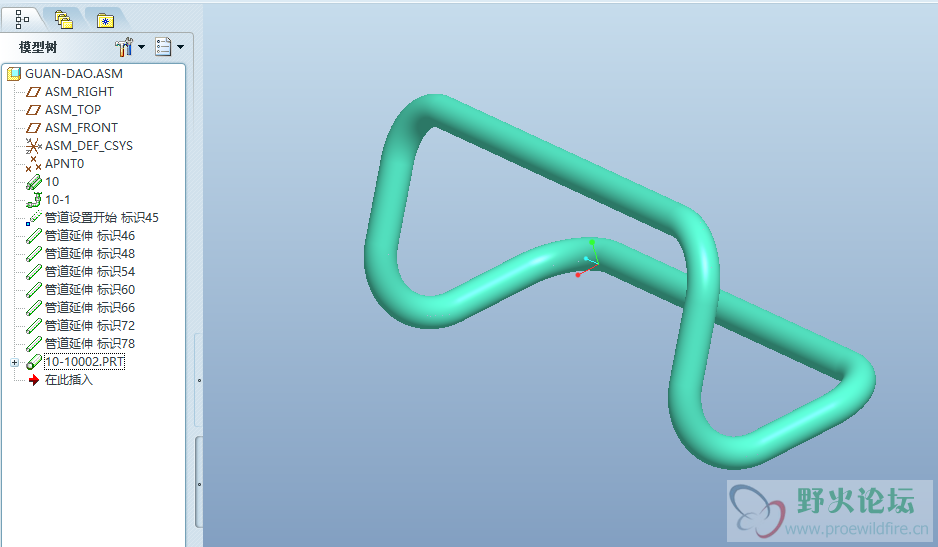

管道画的。。。
guan-dao.asm.zip
51.89 KB, 下载次数: 3
