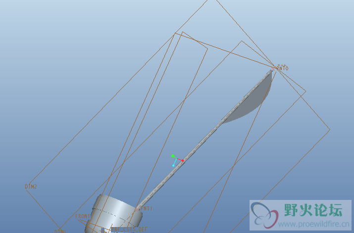

要画这个羽毛球,羽毛一边画好镜像的时候要重新定义拨模或失效.定义完后阵列也会失败.

有的,,,,,另一个问题是镜像后要重新定义拨模参照,,,不知道大家有没有碰到过这种问题....
 楼主| 发表于 2013-11-5 07:39 | 显示全部楼层

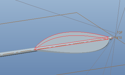

问题应该是出在镜像上,哪位大哥帮我解答下
右边的半羽毛镜像到左边后又变有厚度了,两拨模起不了作用.
新手学这个没多久,应该是哪里我考虑漏了....

发表于 2013-11-5 09:11 | 显示全部楼层
复制面后再镜像这样会更好

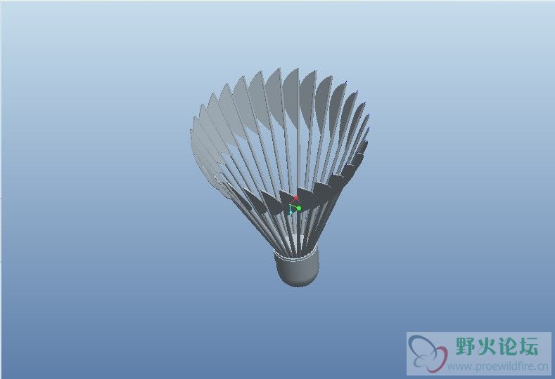

发表于 2013-11-5 09:23 | 显示全部楼层
可以阵列啊,如图

发表于 2013-11-5 11:11 | 显示全部楼层
WXLCCY 发表于 2013-11-5 09:11
复制面后再镜像这样会更好
嗯,复制面后再镜像,然后再实体化,再组合成组后,再进行阵列,就OK了!
45
发表于 2013-11-5 11:54 | 显示全部楼层
按照我上面告诉你的方法,看看这就是你要的效果,文件太大,189KB,上传不了!有劳版主告诉下,如何传超过128K大小的文件
