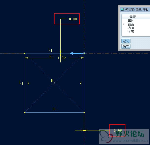

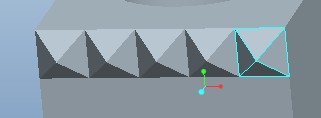

使用混合特征后不能阵列,这样的图要求画三行都一样的,怎么画呢
1694

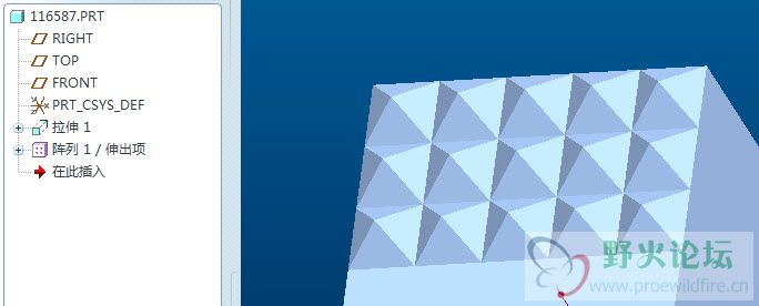

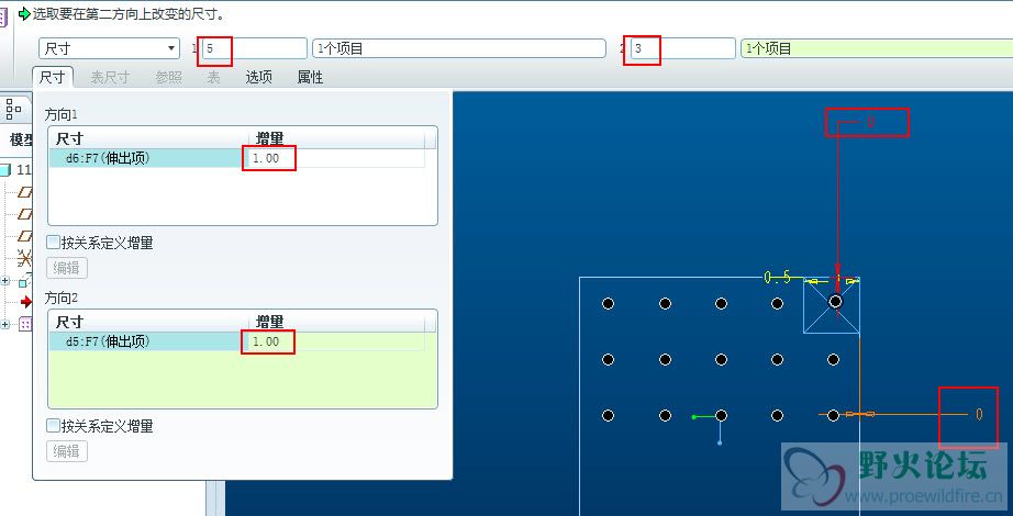

方法问题,草绘截面的时候要创建阵列所需的驱动尺寸。
prt文件,proe5.0版:

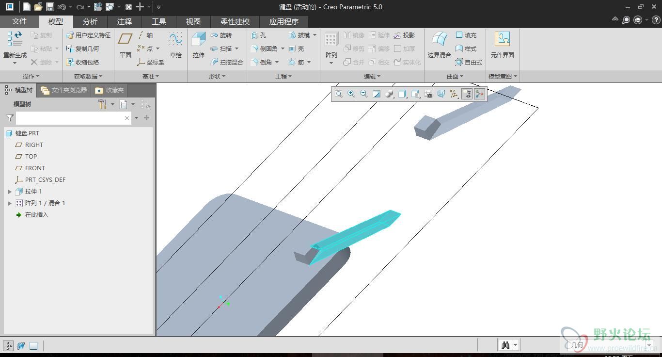

发表于 2019-7-12 15:59 | 显示全部楼层
这个混合特征为什么用尺寸阵列没有办法成功,最后生成的是一个平面
混合尺寸阵列无法成功
混合尺寸阵列无法成功
