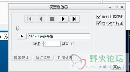

可以的,不是有个模型播放器吗

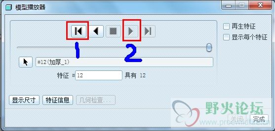

工具-----模型播放器。
先点1,然后再点2,就开始一步一步的播放了,点一次2,前进一步。、
