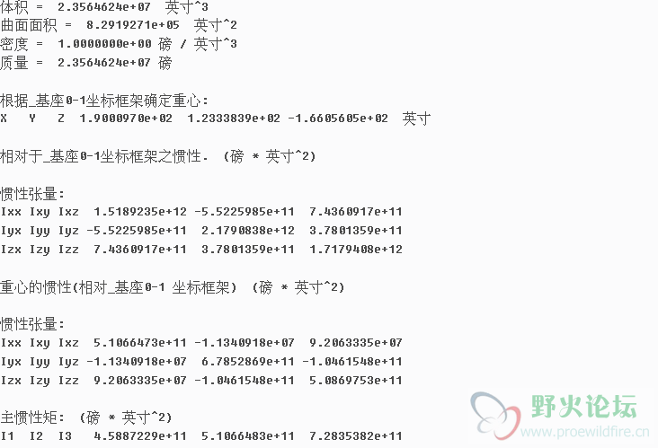

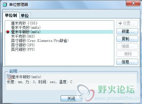

在 文件→选项→配置编辑器里修改完以后,  重新画新图是公制,老图还是英制,见图。请问怎么解决这个问题?

2.0的没用过,5.0的可以属性中改、

怎么进入 属性。  末学是新手,没有找到属性在哪里。

文件---属性,
CREO2.0是不是这样改的我不确定。我用的是5.0

恩 谢谢提示。 找到了  文件→ 模型属性
