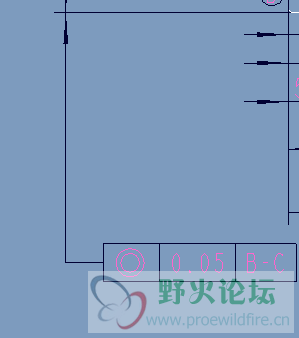

如图,现在同轴度标注是水平的,但是有时为了不与尺寸线相交等原因,需要竖直标注,如何让工程图中形位公差标注变为竖直的,希望高手指教,谢了

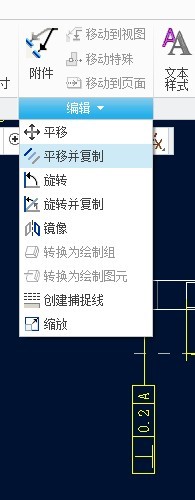

是想要这样的效果是吧
怎么设置我也不会,我是用旋转把它转过来的

好经验,学习了。一直以为《编辑》只是用来更改草绘图元的。原来形位公差标注可以旋转和缩放,好。
