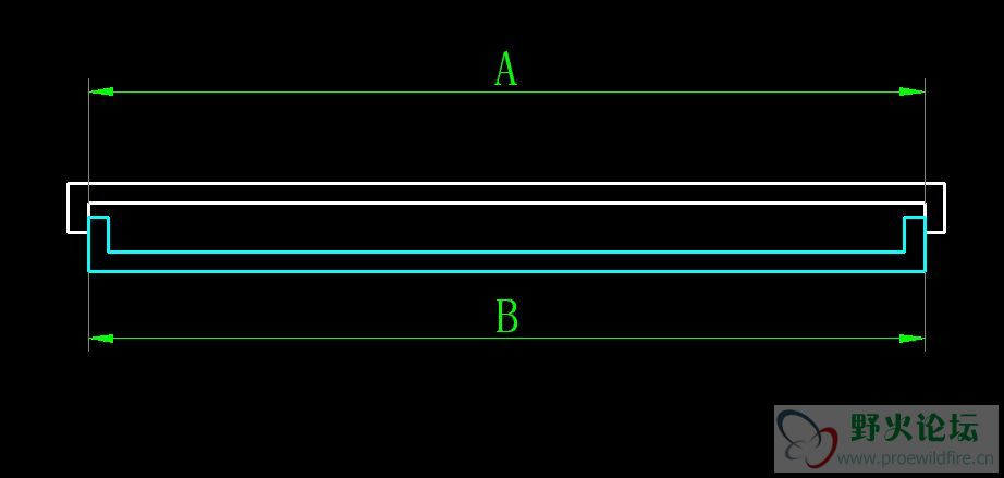

请教大家:像图中上下盖的装配方式,想在组装的时候;上下盖有不太大的过盈配合,不知道上盖的尺寸A,以及下盖尺寸B的公差怎么样设计合理呢??(其中产品材料为铝合金,拉伸件)

发表于 2013-11-4 11:41 | 显示全部楼层
个人认为试模后再调整

 楼主| 发表于 2013-11-4 11:51 | 显示全部楼层
owl1990 发表于 2013-11-4 11:41
个人认为试模后再调整
关键是不知道这样的公差一般多少合适,总不能随便表吧,总要点依据或者经验之类的哦

发表于 2013-11-4 13:04 | 显示全部楼层
A/B标一样的公差,+或者-

发表于 2013-11-4 13:14 | 显示全部楼层
可以看下附件
公差.rar
103.06 KB, 下载次数: 66
塑胶、五金相关公差知识

发表于 2013-11-4 13:32 | 显示全部楼层
你也可以在标准分享网下载《GBT 13914-2002 冲压件尺寸公差》,希望对你有帮助

发表于 2013-11-4 16:05 | 显示全部楼层
这个还是要看你所要达到的要求
小过盈,也是好多种,
要木锤打入,铜锤打入,等公差要求都不一样

 楼主| 发表于 2013-11-4 16:57 | 显示全部楼层
威廉 发表于 2013-11-4 16:05
这个还是要看你所要达到的要求
小过盈,也是好多种,
我这就是手工盖上保证不脱落,但是手工拆卸也不费力的那种。不知道什么样的公差合适???
