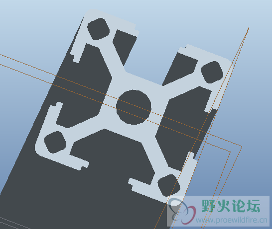

30*30铝型材在其实体侧面用复制粘贴其截面草绘创建拉伸特征时为啥老是出现再生失败?在其侧面创建了基准面,基准面上进行草绘拉伸也同样式再生失败,不过此时反方向和原有实体相交时又能创建?   求大神解释

上原文件看看
 楼主| 发表于 2013-11-4 09:59 | 显示全部楼层
说不能相交带有特征的零件这个怎么解决啊?

自己找了下问题 可能是在复制粘贴其他截面的草绘时产生的,请问这个操作该怎么做?

你别用草绘拉伸 拉伸也别用实体切割  拉伸曲面形状 合并你目标形状 实体化
233
300
发表于 2013-11-4 11:48 | 显示全部楼层
如果 不行的话 请检查图形 1.线段是否连接  2.切割时是否与其他线段无限接近
