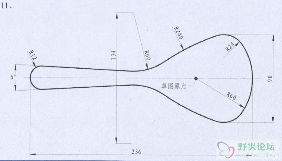

为什么画这种图时总是出错,画不出来,这类图该怎么画,有技巧吗?谢谢。

怎么个错法,你怎么也要发个三视图才行,你不会是说草绘都出错吧?

不好意思,我就是初学者,所以不太会画,画这类图时,尺寸总是无法修改,一改图就乱了。请教一下,遇到这种问题时该怎样去处理。该怎么想。

先画一个236 X 90 的矩形框(用构造线), 就比较方便之后的定位了
test-01.sec.rar (9.51 KB, 下载次数: 2)

这个我知道,定位尺寸,还要锁定。关键是那几段圆弧链接时老是出错,改动尺寸后图就乱了。

真快,刚才没有看见您发的图,不好意思。能请教一下,您画这个图时的思路是什么,为什我老画不好,尺寸一改就乱了。

添加约束很重要

谢谢,谢谢各位论坛的朋友,刚画好了一个,但感觉还是有些问题,我想还是因为我画的太少了,我还算是应该多画画,多看些视频,再次谢谢各位朋友。

最后再修剪圆弧,先把各个线和圆画好之后标注尺寸,最后删掉多余的圆弧就行了!

刚开始学是这样的,多练就好了。
