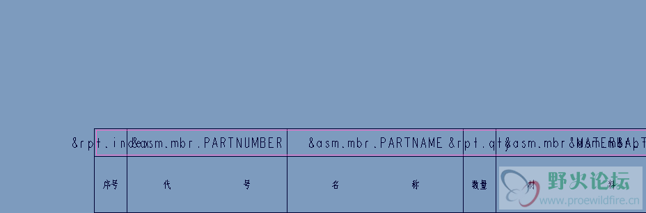

按照教程,我在将一个元件转到工程图中 建立表格bom,在重复区域中无法自动生成,求助

你元件里要有bom对应的参数,更新表

 楼主| 发表于 2013-11-3 18:02 | 显示全部楼层
我在一个装配结构中建立bom,有prt文件的

估计是参数不对应造成的!

partnumber,partname 等等看你的零件有没有这个参数
