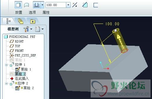

附楼主的模型图如下:

是因为你的拉伸2的方向反了,拉伸的实体完全包在拉伸1里面。
如果象2楼那样方向朝上就不会了,再或者你要朝下的话如果是切剪也不会报提示,或者拉的再长一点,超过拉伸1也不会报提示,多试下就明白了。
