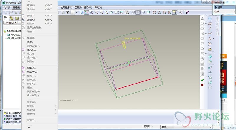

自学proe,遇到困难了!求帮忙解决啊!先选面,再选线,也不行啊!
没法延伸啊
没法延伸啊

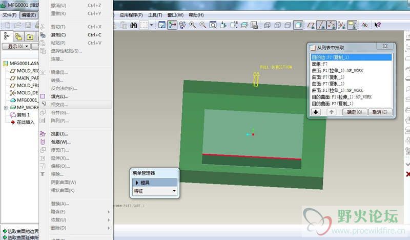

发表于 2013-11-3 04:21 | 显示全部楼层
应该是没选对,可以参考
http://www.proewildfire.cn/thread-1781-1-1.html
选取技巧
376
487
发表于 2013-11-3 08:57 | 显示全部楼层
选了merge后生成的边吧?
 楼主| 发表于 2013-11-4 10:54 | 显示全部楼层
不太懂哎
 楼主| 发表于 2013-11-4 11:17 | 显示全部楼层
还是不行啊
还是不行啊,要崩溃了都
还是不行啊,要崩溃了都
97
118
发表于 2013-11-7 23:22 | 显示全部楼层
窗口选回建模窗口再延伸试试
64
74
发表于 2013-12-7 00:08 | 显示全部楼层
应该是选错线了,你先把原来零件隐藏掉,只剩下复制的分型面再选就可以。 加油
