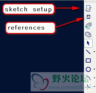

Sketch時有些Icon是很好用的,如上兩個Icon可以讓你滑鼠可以就近處理一些常用的指令而不必左點右點的。

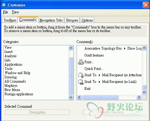

下圖這個是我找遍ProE的書和一些論壇上要不到的答案
[ 本帖最后由 dercheng 于 2008-9-17 22:17 编辑 ]
在這裏面翻來覆去就是找不著。
在這裏面翻來覆去就是找不著。

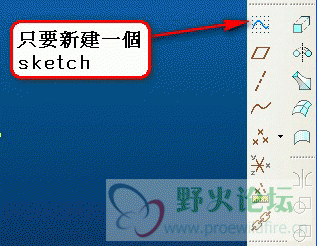

只要新開一個Part檔,建構一個SKETCH

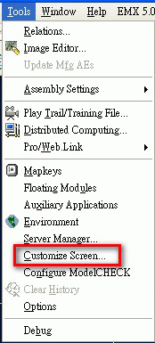

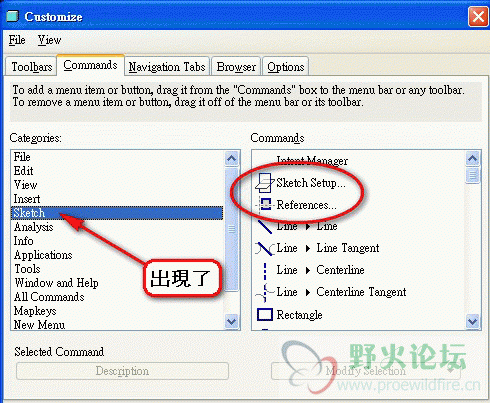

在Tools下拉功能表,Customize Screen就不再是反白了。
神奇的魔力就出現了。
神奇的魔力就出現了。
