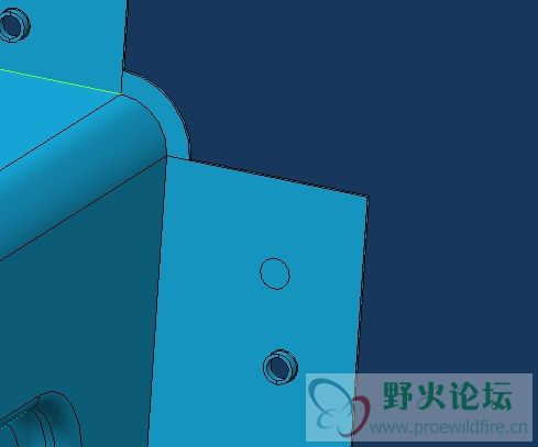

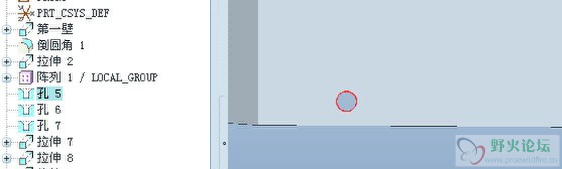

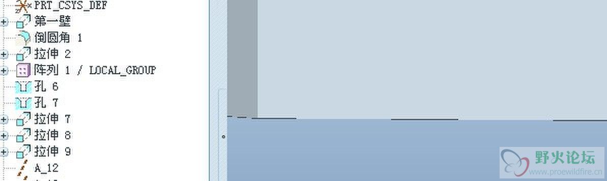

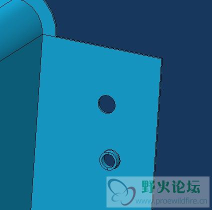

  大家好,我在做钣金产品设计时 ,为何会有多余的分离壁呢?求各位高手多多指教!
开一个孔
开一个孔
把孔用平整壁补好后,就会有多余的曲线,在生成工程图时也会有多余的曲线

发表于 2013-11-2 13:16 | 显示全部楼层
我也想知道。
我也碰到过类似的情况,后来没办法,只有把不要的孔特征删掉才可以。

发表于 2013-11-4 10:33 | 显示全部楼层
钣金上的孔,如果是用的孔特征做的,可以直接删掉此孔特征,就可以删掉此孔了!
