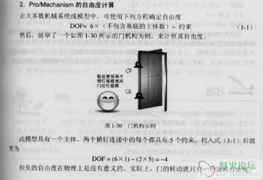

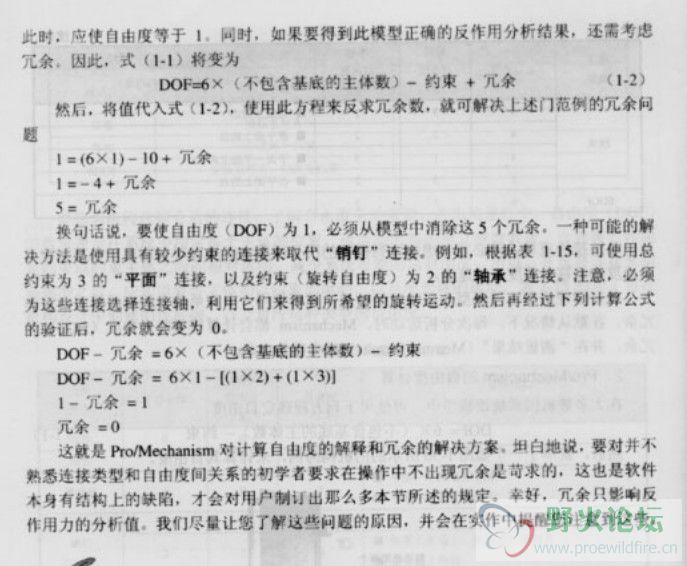

龙震这本书里,讲到的这个例子中所说的,用平面和轴承完成连接,对吗?怎么感觉不对呢?
我用的是球连接和轴承连接的方式。

PROE中文帮助里和书上的都是用的轴承和平面连接,我试过了,所以才怀疑了,不知道有没有人做过?
