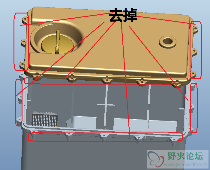

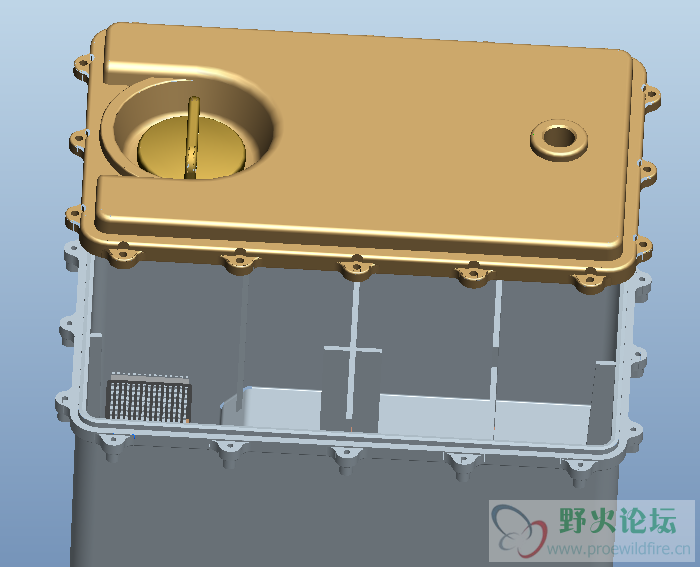

水机再没有螺丝锁时   怎样才能做到防水呀,求技术…………

发表于 2013-11-1 20:34 | 显示全部楼层
加密码圈。

发表于 2013-11-1 21:16 | 显示全部楼层
参考汽车车窗

发表于 2013-11-1 23:11 | 显示全部楼层
不知道楼主防水要达到什么样的级别   或者要达到怎么样的效果

发表于 2013-11-2 08:14 | 显示全部楼层
改结构。

 楼主| 发表于 2013-11-2 10:14 | 显示全部楼层
装满水  里面气压
发表于 2013-11-2 13:52 | 显示全部楼层
个人觉得一般防水橡皮圈就行
发表于 2013-11-2 14:11 | 显示全部楼层
靠挤压截面密封圈的方法做出来的防水设计顶多可以满足IP66,但是如果是侧面切向挤压密封圈的方法做出来,至少是可以做到IP67,如果用双层或者更多层,浸水使用完全没问题。
