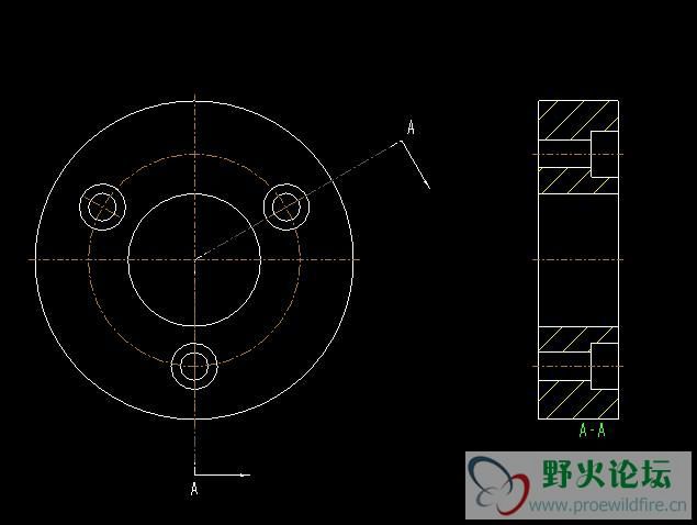

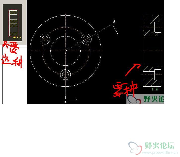

大虾们:
小弟又来讲教问题了.
我进行旋转剖时..剖后并把它展开.这时显示的右边剖视图在轴心这显示出了实线.,我要它不显示线,要如下图的效果.因为我们的国标是不显示线的,请问这个选项怎么设?

工程图配置文件*.dtl
show_total_unfold_seam no
置顶帖就有,多用搜索

发表于 2009-3-30 22:58 | 显示全部楼层
问题依然存在
使用上述修改后,中间实线依然存在…………

发表于 2011-8-29 10:44 | 显示全部楼层
问题依然存在
我也是这样。。求解

发表于 2015-9-29 14:25 | 显示全部楼层
剖切区域更改为对齐(全部)就可以了
