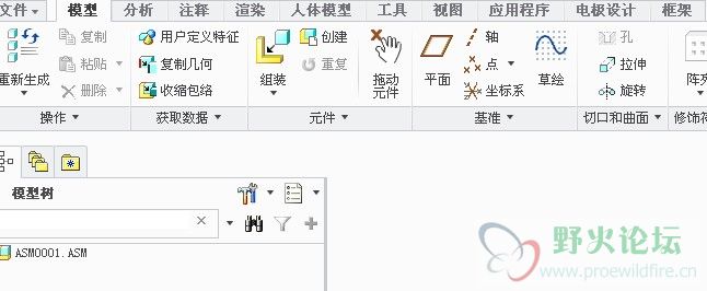

发表于 2013-11-1 15:52 | 显示全部楼层 |阅读模式
creo2.0 M080安装成功,但是在装配里面不显示桁架选项卡,已设置efx_enabled yes,求高手解答

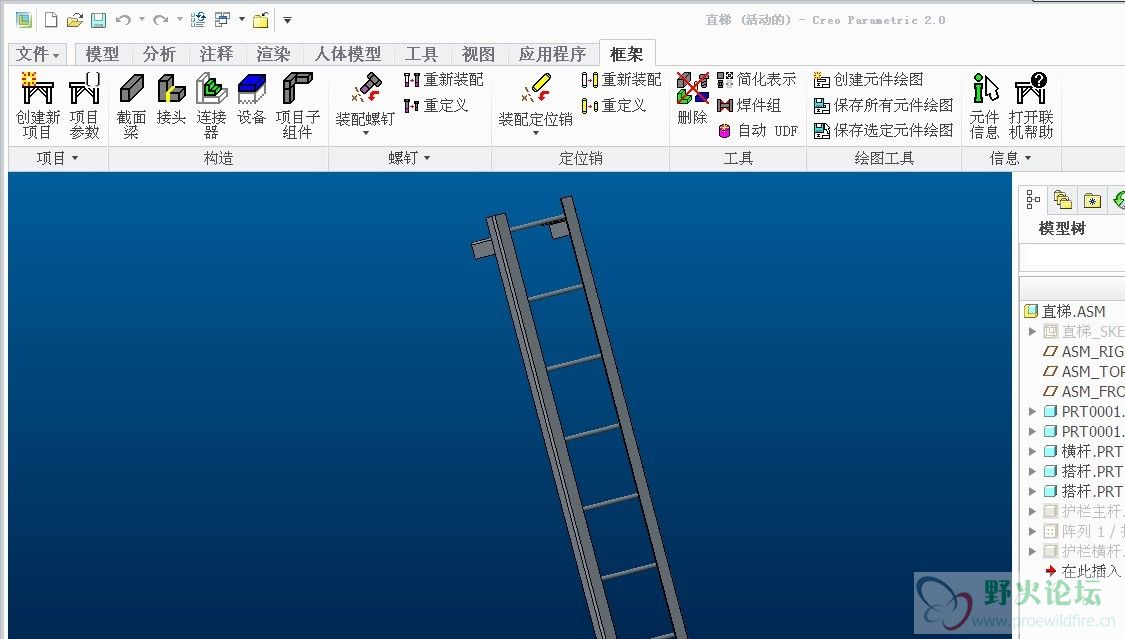

发表于 2013-11-1 16:41 | 显示全部楼层
creo2.0 里面的efx已经改为afx,找到afx将其设为yes即可。

 楼主| 发表于 2013-11-1 17:44 | 显示全部楼层
感谢,已成功加载,谢谢

afx是在装配环境中才能使用。文件后缀为.asm

发表于 2013-11-4 19:58 | 显示全部楼层
谢谢各位老师,问题解决了,是这样,首先问题是安装,以前可能是软件默认,所以一装上,按上面的要求去设置,框架的软件就能用了,这次creo2.0 M080没有默认,所以即使改设置也是没用的,所以我重新安装了一下软件,在装软件的是,在自定义的时候,将afx选定,这样软件就能使用了,谢谢各位
