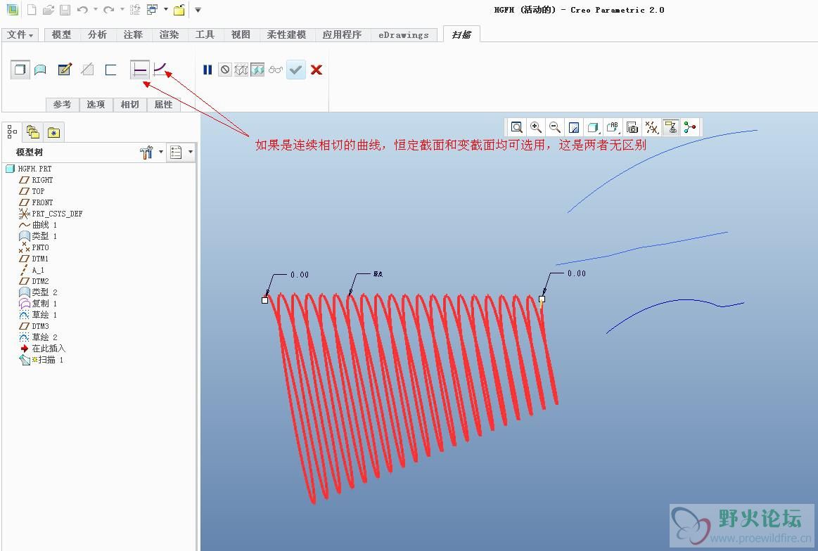

很多人都认为可变截面扫描的功能包含扫描命令,其实不然,两者有相同的地方,但是却有着截然不同的建模模式和要求,下面详细的说一下两者的区别:
(在这里只讲两者使用时对曲线的要求,变截面功能很强大,论坛里有单独讲的,这里不再赘述,算是做个补充)
1.在一个平面内的一条曲线,连续相切时,两者几乎功能一样,并无多大区别,都可进行扫描,如图所示;

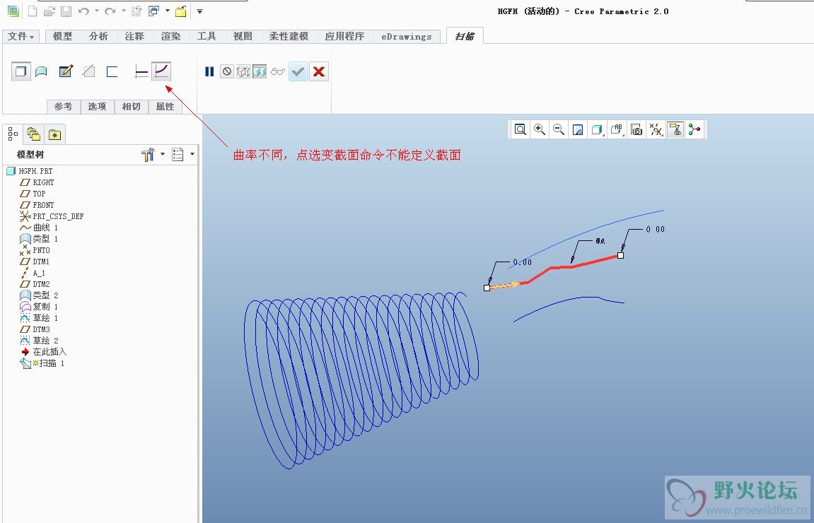

2.但是在一个平面内的一条曲线,没有连续相切时,只能选择扫描命令,变截面扫描不能定义截面,无效,如图所示;

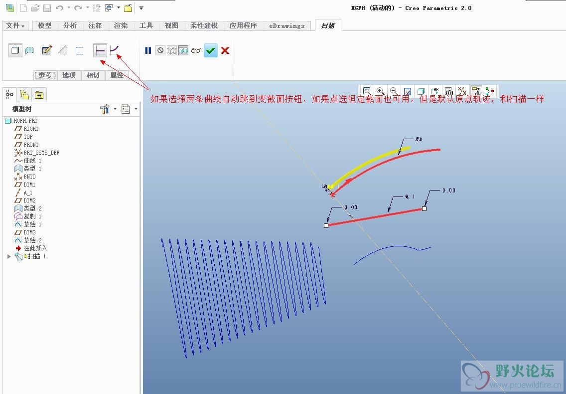

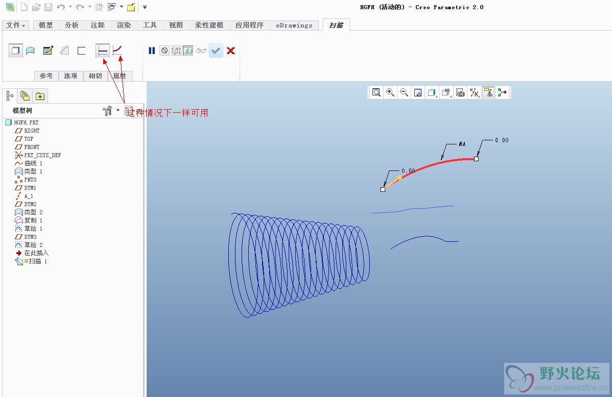

3.如果同时选取两条直线,就是自动转动变截面的功能了,点中creo2.0中扫描也可用,但是默认垂直原点轨迹进行单独扫描,截平面控制无效,另一条链影响长度,如图所示;
4.如果选取不在一个平面内的连续相切的曲线时,两者功能还是一样,都能进行扫描,如图所示;

5.最后就是最关键的了,如果选取不在一个平面内并且不相切的曲线时,变截面扫描无效,不能定义截面,这时候只能用扫描命令,如图所示;

总结;可变截面扫描,原点轨迹曲线要求在一个平面内或者不在一个平面内的单条连续相切的曲线,影响曲线可以不连续相切。
     扫描,曲线要求必须是在一个平面或不在一个平面的单条曲线,形状任意,只要截面在拐角处不自相交均可生成,有时候扫描不成功就是截面尺寸超出轨迹线要求这个原因。附件上传,随手做的曲线,有兴趣的看一下
