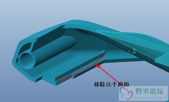

开始时能够移除,移除完了后进行了后续步骤,后来在该移除步骤前增加了一个拔模,又往回进行步骤。往回走到该移除时,出现了问题。请帮忙看看怎么回事。我用的是creo2.0。这个步骤失败后,后面很多步骤就失败了。

只要移除R角曲面吗?直接重定义R角不导不就可以了?
发表于 2013-11-1 11:57 | 显示全部楼层
移除了就有破面了吧

表达清楚点,移除那个面?用颜色区分

不明白你的意图啊 文件也看了 就是不明白你要什么效果

看你的PART,对于你的问题,很简单,将你的倒圆角32中的那根线取消,适当处理即可

把移不了的切掉,再移除。再补
