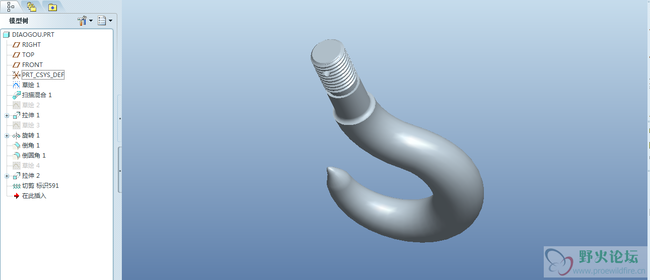

        哪里有不好的还请给位指教,一起学习
吊钩
吊钩

端部做那么尖不安全呀

端部采用的是光滑。当时只有“光滑”和“尖”两个选项。

吊钩设计成这个形状受力很不好的,重钩的话最好整成类似梯形截面!那个尖有点赫人,建议做圆整点好!
发表于 2013-11-1 08:45 | 显示全部楼层
那也太尖锐了,这是挂猪肉的?
