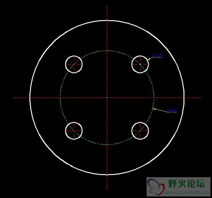

求教,图片中那条绿色的中心线,在pro/e工程图中怎么才能实现这种标注。

参考下贴看看。
工程图中整列的中心线上的这个分度圆怎么标注

阵列时,选择直径的方式就可以了
