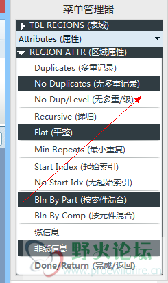

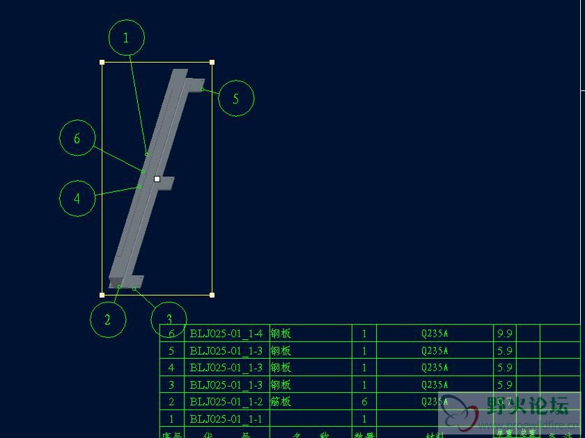

明细表中两件重复   不知道怎么整

发表于 2013-10-31 11:54 | 显示全部楼层
你把相同part的名字写的不同肯定啊,不过还可以拭除的

发表于 2013-10-31 14:45 | 显示全部楼层
最近在学这个,选择无多重记录

发表于 2013-10-31 15:35 | 显示全部楼层
part的名字不能相同呀

发表于 2013-10-31 20:43 | 显示全部楼层
重复区域属性里无多重记录

发表于 2013-10-31 22:22 | 显示全部楼层
选无多重记录即可
