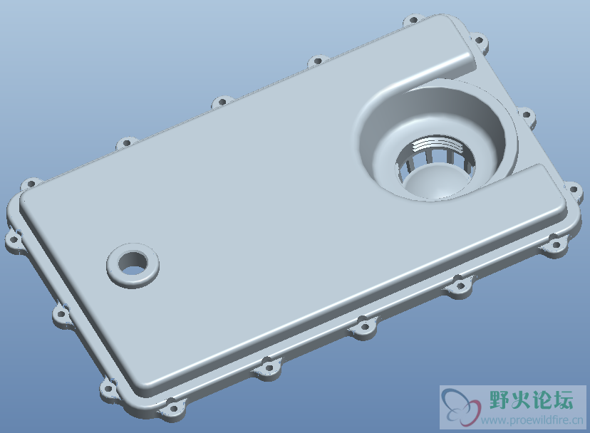

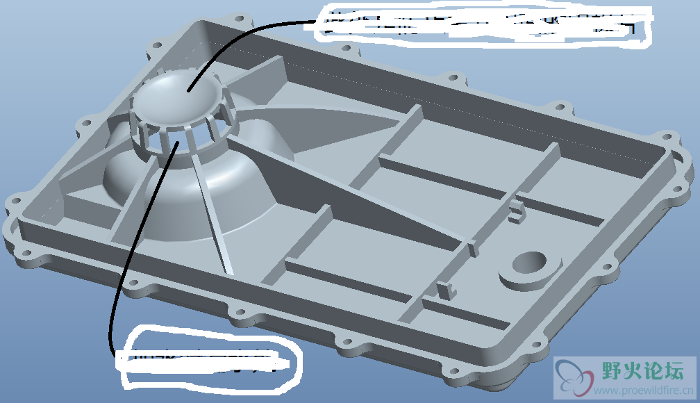

发表于 2013-10-31 10:25 | 显示全部楼层 |阅读模式
这个能出模吗  要怎么出的呢!!

 楼主| 发表于 2013-10-31 10:30 | 显示全部楼层
上面

发表于 2013-10-31 10:57 | 显示全部楼层
这个分模不难啊,只是在该加的地方增加滑块或者斜顶!

 楼主| 发表于 2013-10-31 11:34 | 显示全部楼层
上模可以吗  要怎样做呀

发表于 2013-10-31 15:06 | 显示全部楼层
上下分模。

发表于 2013-10-31 18:57 | 显示全部楼层
前模斜顶,要加斜顶的先复位机构,不然会撞后模
