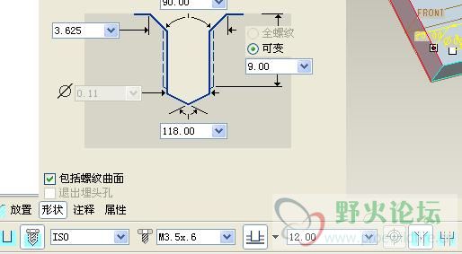

大虾们,帮我看下图中的螺孔直径φ怎么不能修改?
要怎么设置才行呢?

 楼主| 发表于 2008-1-10 14:16 | 显示全部楼层
不是吧
那不是M3.5的内孔是φ0.11去?
而不是φ2.9啊?
那我选的时候不是选M3.5×0.6的螺孔的吗?

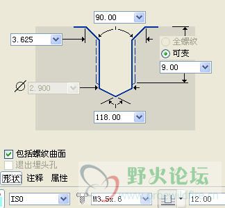

请将模型单位设置为 mmks 就可以了,proe 会自动标出 2.9 那个尺寸,如图:
参与人数 1威望 +2 收起 理由
wyw9898 + 2 我很赞同:三楼的问题是单位设置问题!
