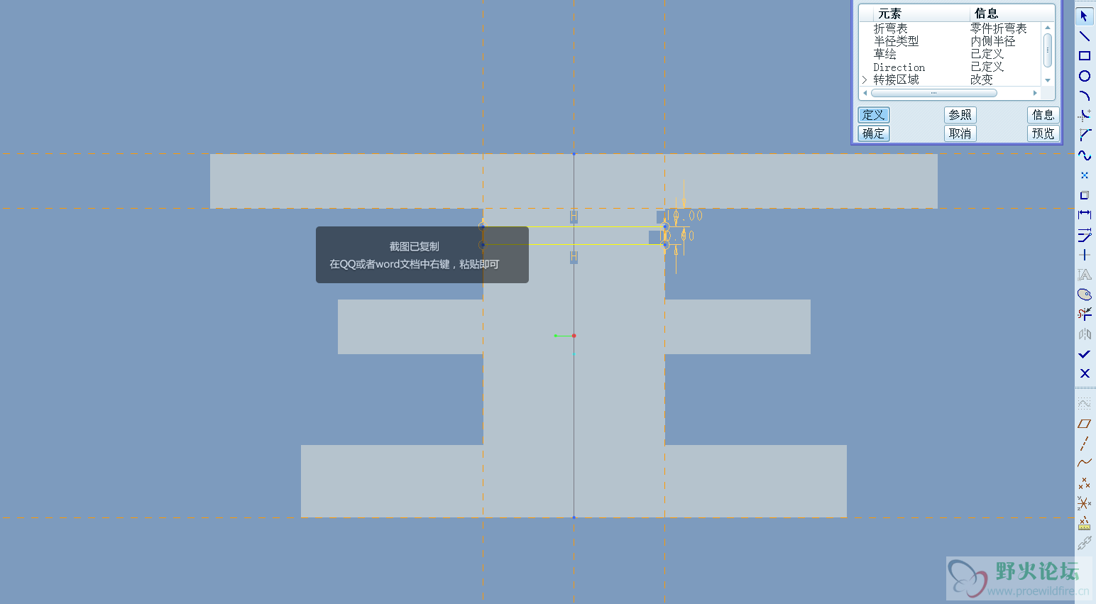

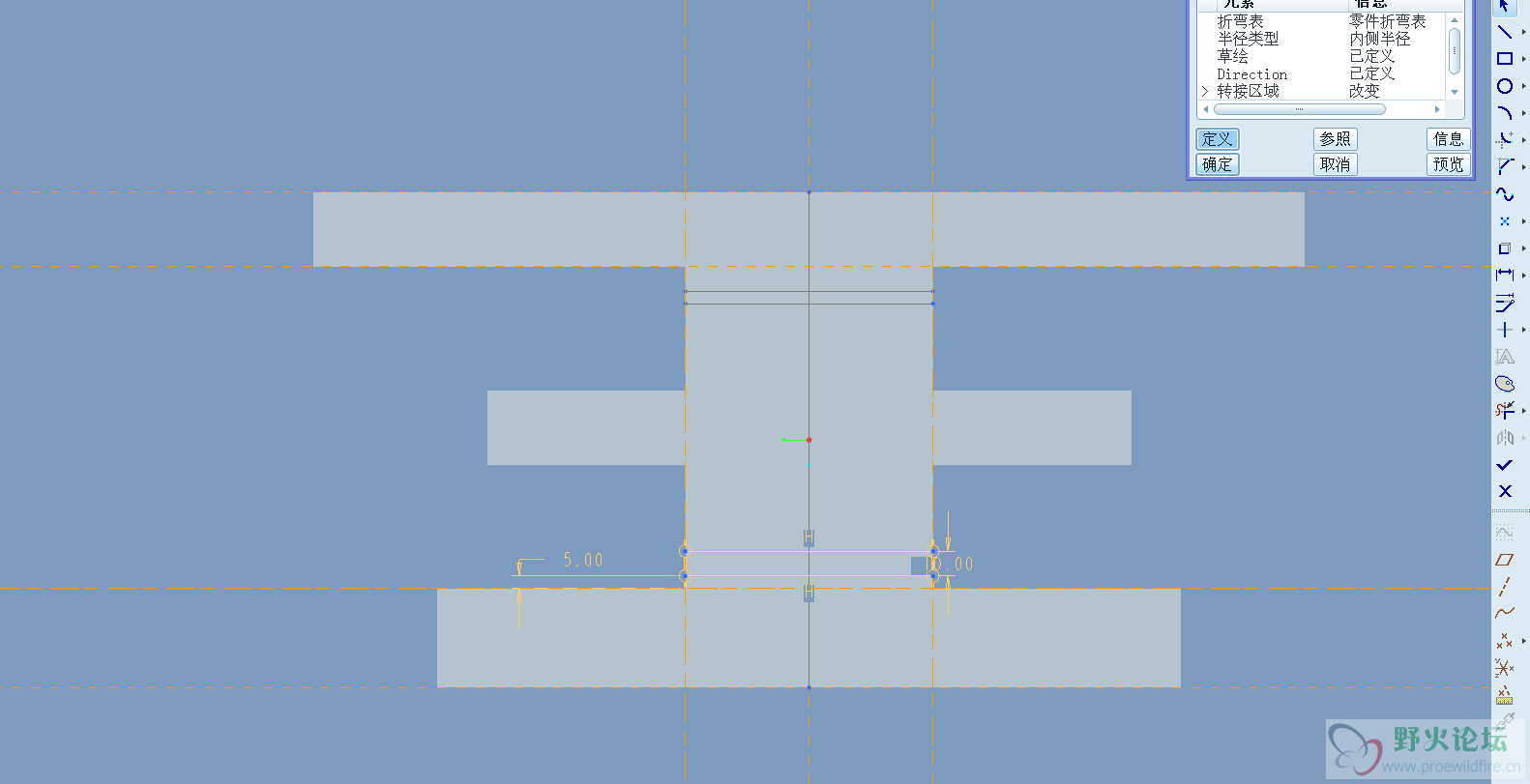

我按照书本练习带有转接区域的折弯,不知道为什么不能构建特征图形?求高手指点!不知道哪个步骤出错了?

 楼主| 发表于 2013-10-30 17:12 | 显示全部楼层

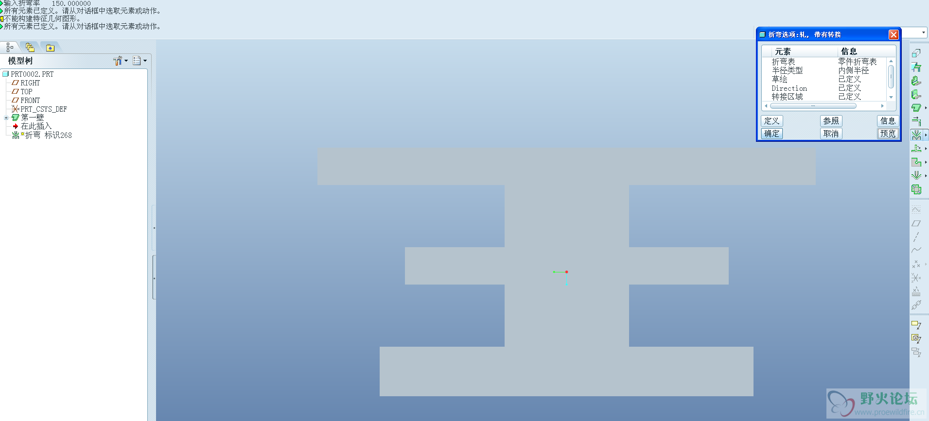

接着

 楼主| 发表于 2013-10-30 17:13 | 显示全部楼层

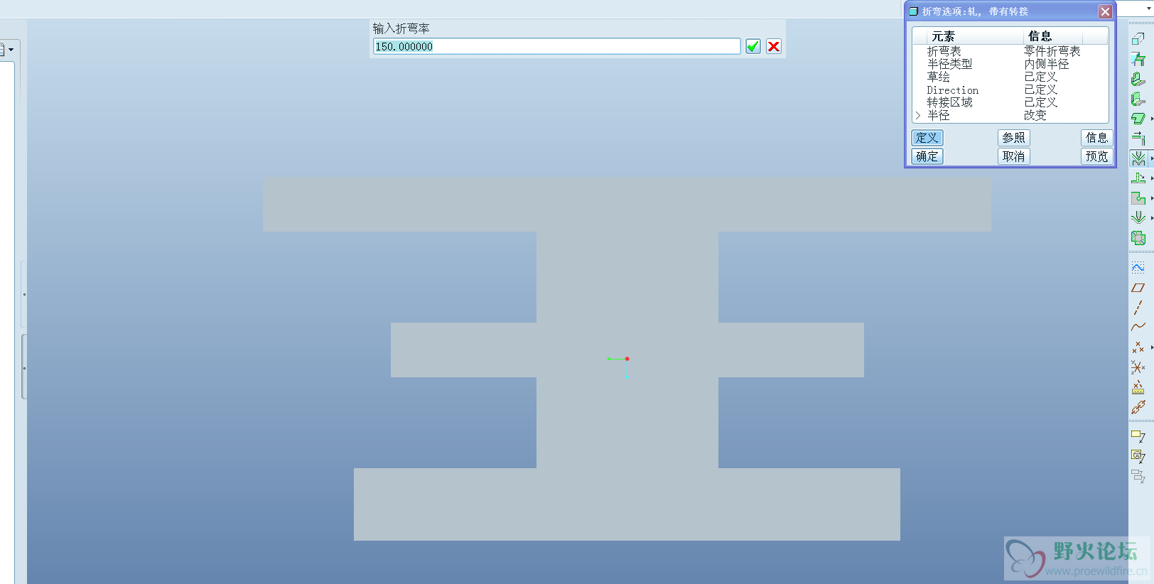

再接着

发表于 2013-10-31 10:59 | 显示全部楼层
这个没遇见过!

发表于 2013-10-31 11:03 | 显示全部楼层
可以折弯的!

 楼主| 发表于 2013-10-31 11:57 | 显示全部楼层

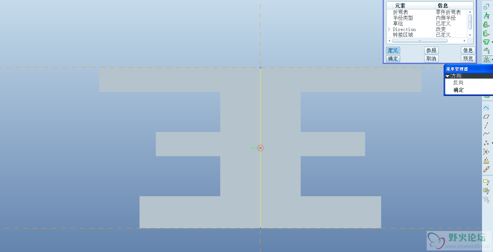

要达到这样的效果,不知道哪个环节出错了?

 楼主| 发表于 2013-10-31 14:25 | 显示全部楼层
知道那一步出问题了,画转接区域时,两条线的方向错了,先画靠近折弯区,再画上条线就行了!不浪费大家时间了!
