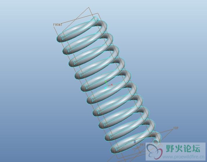

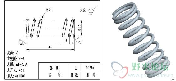

试题要求如图,弹簧最后收尾的时候 怎么画?
还有我自己画的也传上来
804
873

发表于 2013-10-30 18:20 | 显示全部楼层
直接用个拉伸切掉就可以了。
78
133
发表于 2013-10-30 18:24 | 显示全部楼层
在螺旋扫描的属性里面改为可变螺距
发表于 2013-10-30 18:33 | 显示全部楼层
使用变螺距螺旋扫描

 楼主| 发表于 2013-10-30 19:36 | 显示全部楼层
感谢6楼的朋友
