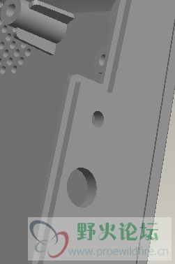

发表于 2013-10-30 14:46 | 显示全部楼层 |阅读模式
这图别人的.好像拔过模.有点斜度..

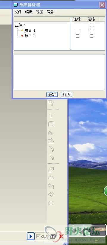

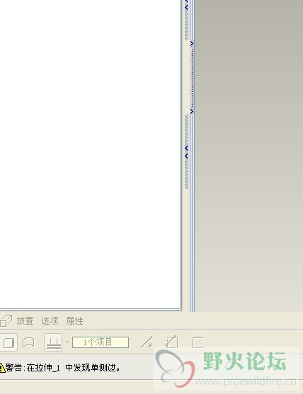

 楼主| 发表于 2013-10-30 15:06 | 显示全部楼层
robing 发表于 2013-10-30 15:02
拉伸到指定面。
不行吖..你看

 楼主| 发表于 2013-10-30 15:12 | 显示全部楼层
robing 发表于 2013-10-30 15:11
你把源文件上传。
文件太大.我发你邮箱.帮我弄下吖.我急用

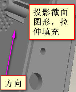

发表于 2013-10-30 15:14 | 显示全部楼层
可以先在截面方向拉伸填充,然后参照界面轮廓,把多余的拉伸切除

发表于 2013-10-30 15:16 | 显示全部楼层
124
160
 楼主| 发表于 2013-10-30 15:22 | 显示全部楼层

发表于 2013-10-30 15:39 | 显示全部楼层
忘了野火版有没那个 移除  命令
CREO版,有 移除 命令,像移除这孔,很容易
124
160
 楼主| 发表于 2013-10-30 15:44 | 显示全部楼层
hc_yml 发表于 2013-10-30 15:39
忘了野火版有没那个 移除  命令
没有得啊.郁闷
