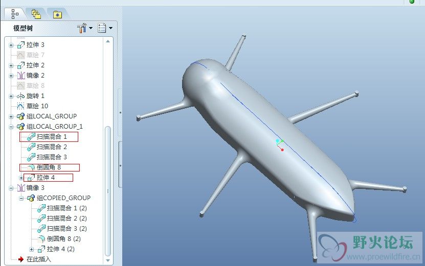

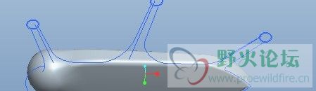

上传了附件,这6个翼该怎么画才和身体很好的接合,大神们帮帮忙吧。谢谢啊
PS:希望用些易懂的命令啊,本人菜鸟一枚。以前发过这个东西的贴http://www.proewildfire.cn/thread-116326-1-1.html

投影,混合。

轨迹线已经有了,就扫描混合了,倒个圆角。

发表于 2013-10-30 12:29 | 显示全部楼层
水火007 发表于 2013-10-30 12:22
可不可以上传个prt啊
领导让你画个,真是难为你了。。。
你画的图,头部是曲面,身体是实体。我把“旋转1“改为实体了,后面删除了一个合并。

发表于 2013-10-30 12:48 | 显示全部楼层
混合扫描就可以搞定了撒!不是好难得哇
