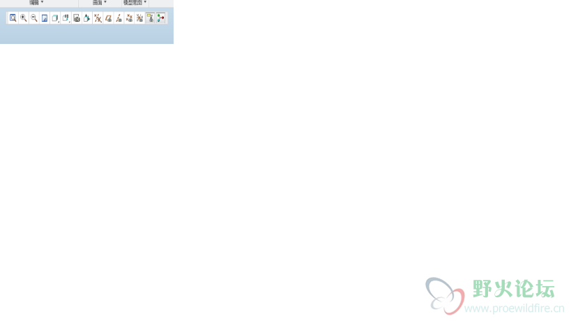

发表于 2013-10-29 22:01 | 显示全部楼层 |阅读模式
如下图标不小心隐藏了,要怎么重新调出来啊?

发表于 2013-10-29 22:36 | 显示全部楼层
QQ截图20131029223550.jpg 如图所示

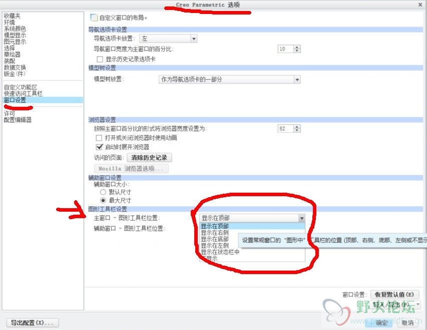

发表于 2013-10-29 22:40 | 显示全部楼层
文件-选项-窗口设置。
看图

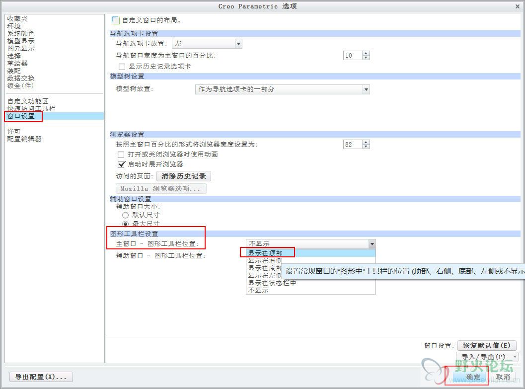

发表于 2013-10-29 23:03 | 显示全部楼层
其实很简单的你就在如图即可[/img]
