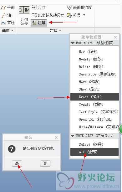

发表于 2013-10-30 08:17 | 显示全部楼层
注释——注解——拭除——全部——是  就好了

发表于 2013-10-31 21:45 | 显示全部楼层
你从别的格式转过来的图如果上面有注释,你点注释开关基本没用,都要在注解里面修改
