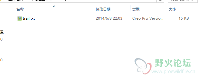

发表于 2014-6-8 22:12 | 显示全部楼层
老师你好,我看了你的视频之后,GET了一个新技能,很高兴,我也尝试恢复了几次,都成功了,但是我现在用creo2.0 M090 ,就不能用这个方法恢复了。以前的版本是
trail.txt.1
trail.txt.2
trail.txt.3
等等,但是我现在这个是名字一样的
trail.txt
trail.txt
trail.txt
然后我用同样方法,删除done后面的语句保存好之后,播放追踪文件左下角跳出提示,此处不允许版本,我不知道怎么办好,请老师回复,学生感激不尽。
