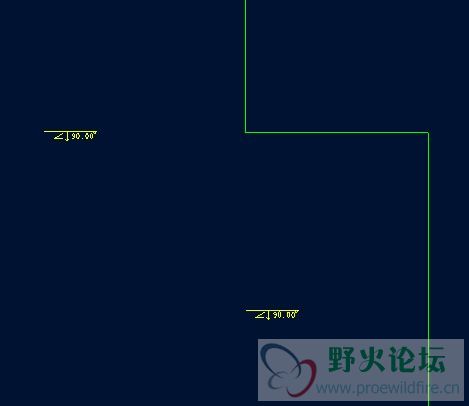

出展平工程图时 总有这个自己出来  每次都要再删除掉   请问设置那里可以不再显示折弯标示了  谢谢

“文档属性”---点左边的“钣金”,在右边去掉勾选“显示钣金折弯注释”。之后工程图要重建,
不知道是不是楼主想要的,家里电脑太卡,我没试。

没找到  显示钣金折弯注释 这个选项呀

在设置里加了个这个  smt_bend_notes_dflt_display no  还是不管用呀
