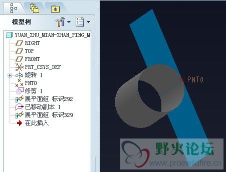

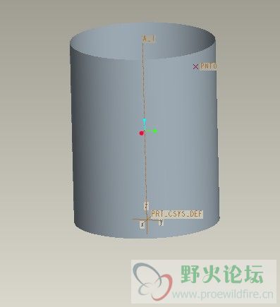

这样一个曲面如何展平面组,前些天在一本教程书上看 0000.jpg 到的可以展开,但是我却怎么试都不成功。。。

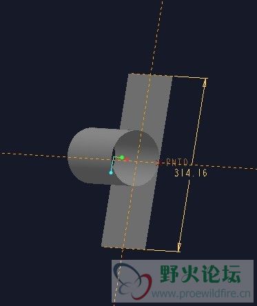

不知道是否是这样的展平面组 ?
yuan_zhu_mian-zhan_ping_mian_zu.prt.rar (37.6 KB, 下载次数: 41)
 楼主| 发表于 2013-10-29 09:47 | 显示全部楼层
果真高手 谢谢了
