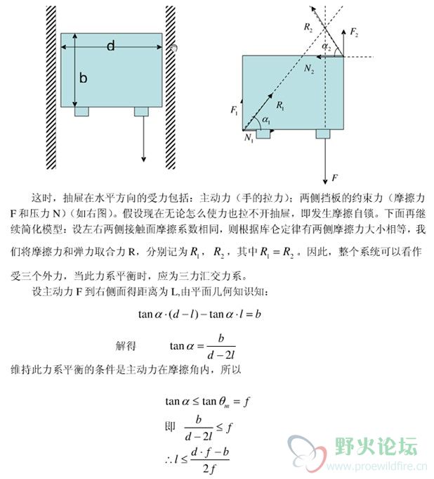

请教各位:一个典型力学题目,抽屉的自锁。如何在机构中进行力平衡分析。
 楼主| 发表于 2013-10-27 22:14 | 显示全部楼层
