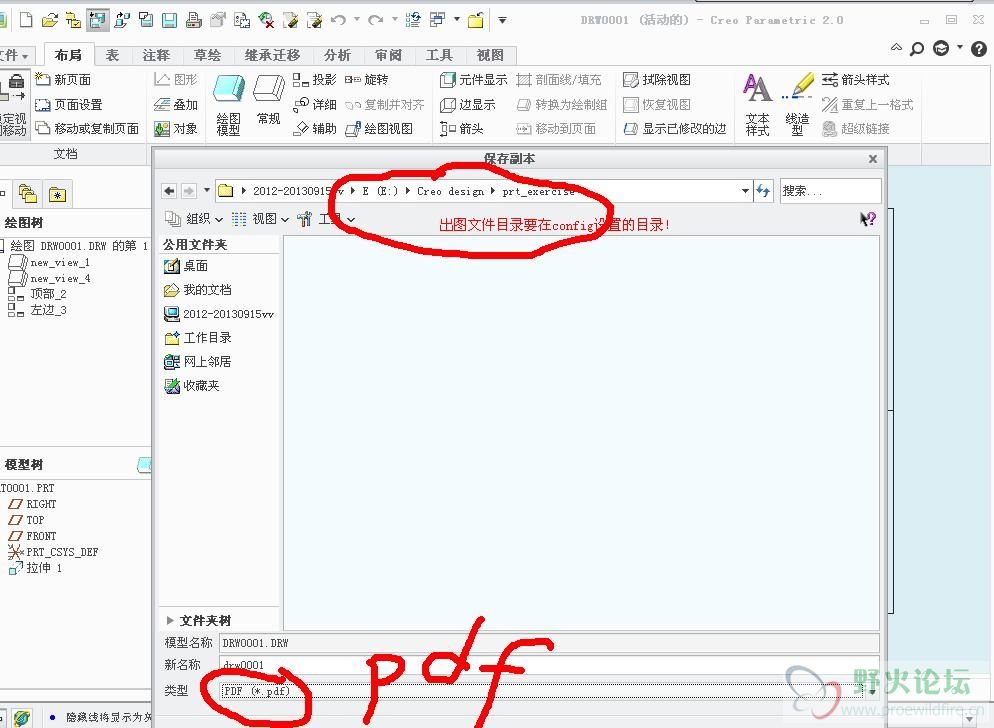

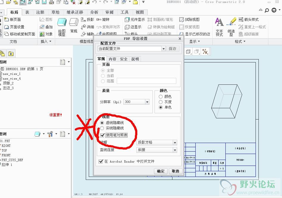

大家有没有谁想修改creo绘图中的默认线宽和颜色,给大家分享一下:记住一定要在config设置的目录里出图! pdf绘图提示2.jpg

一定要放在config目录下吗?
 楼主| 发表于 2013-11-7 20:37 | 显示全部楼层
噩梦醒来 发表于 2013-11-7 14:33
一定要放在config目录下吗?
要把导出的pdf文件放在config设置的文件夹里
