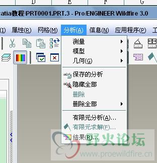

我的是PROE3.0,做有限元分析的时候,有限元求解选项一直是灰色的不能用,为什么啊,请各位指教
附图一张,请哪位好心人帮忙一下

进入 mechanic 的时候不要勾选有限元那个选项

但是对勾取消不了,怎么点都不行,请告知,谢谢!!

要先划分网格,划分完后可用

网格划分正常用在和ANSYS联合分析上,一般情况下用PROE自带的求解器就行,很方便,精度还可以
