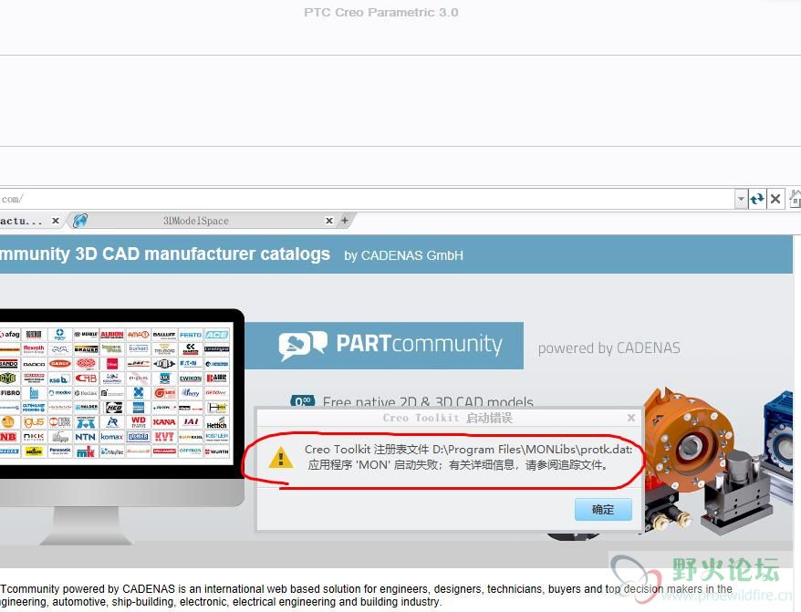

[原创] 64位系统标准件库安装mon启动失败,解决办法分享

发表于 2018-10-12 09:58 | 显示全部楼层
NO.1029 发表于 2017-7-8 10:58
感谢楼主,解决了,我是win10,proe5.0M250,64位。
我和你一样,为什么我捣鼓两天还不管用
yeyq 发表于 2017-12-31 12:50
非常棒,我win10系统顺利解决
怎么解决的

发表于 2018-10-13 11:10 | 显示全部楼层
我是安装了你说的这个文件的,还是无法启动

发表于 2018-11-25 22:17 | 显示全部楼层
liulong8 发表于 2018-10-12 09:58
我和你一样,为什么我捣鼓两天还不管用
抱歉,电脑重装系统后就没用proe用creo了,时间太久记不清了

发表于 2019-12-14 22:39 | 显示全部楼层
非常感谢,64位终于装好了,最后还是安装了vc2008_64,64位系统的需要安装MON64.4.5.dll,PVX也需要用64位的。

发表于 2021-2-22 15:10 | 显示全部楼层
感谢楼主分享!安装VC2008后,MON运行问题搞定了。
