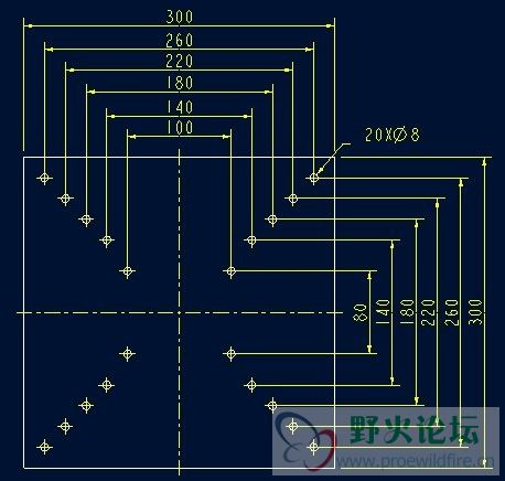

问题如标题,采用一次尺寸阵列完成(见附图)所需要效果?

阵列做不了,你最里面的孔位置尺寸是 100X80 不过可以做镜像

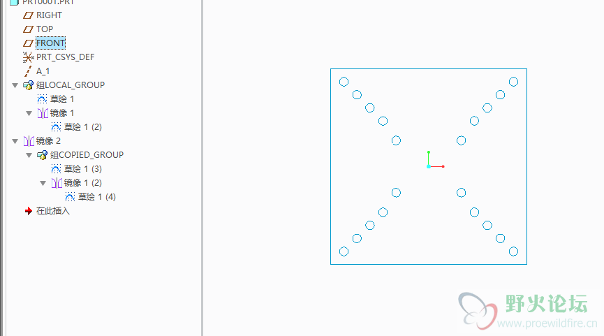

直接拉伸出来也很快

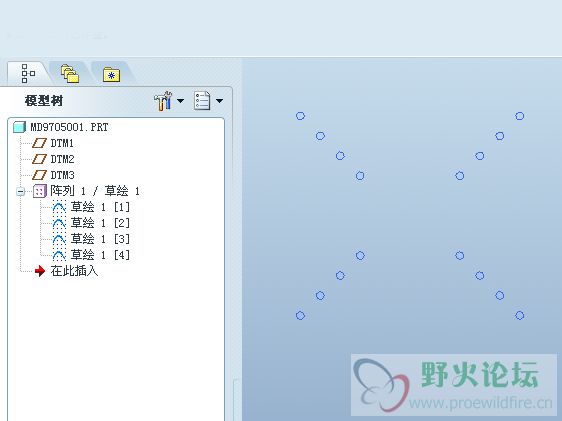

哎,太简单了没人帮了?  我来一把把。哎,太简单了没人帮了?  我来一把把。
md9705001.prt.rar (49.96 KB, 下载次数: 35)

ty2c26:你是用的什么版本的软件
我3.0打不开呀?
我主要是想一次性阵列出这么多或更多的螺纹孔

阵列可以做,但是用阵列做比较麻烦,还不如野火版主推荐的拉伸的方法。
阵列做的话要用到表阵列,因为这里个图形最内层的四个孔与外围的孔变化规律不一致。

点阵列啊,这个最简单。 你做4分之1,再镜像过去,很快的

楼主,来,你要的东西做好了,一次性尺寸阵列
1.prt.zip
180.31 KB, 下载次数: 20
