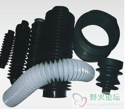

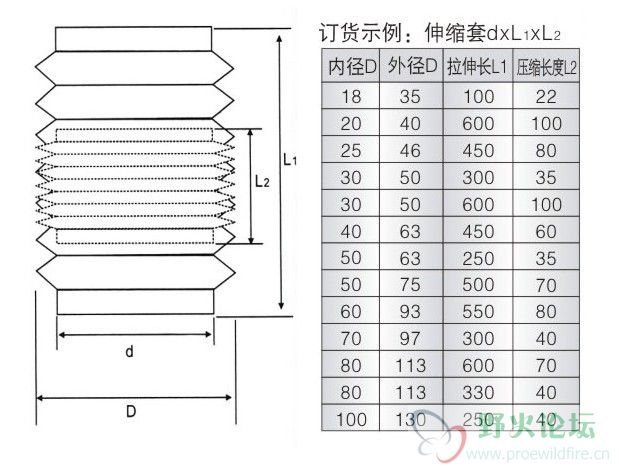

机床伸缩防护套谁会画能帮忙上传一个嘛 谢谢大家帮忙
尺寸图
尺寸图
防护套

发表于 2013-10-26 15:40 | 显示全部楼层
没图,谁知道是什么样的零件!

发表于 2013-10-27 16:31 | 显示全部楼层
参考论坛里有关波纹管的画法
在论坛搜索栏里输入"波纹管", 有不少介绍画法的帖子

发表于 2013-10-27 16:49 | 显示全部楼层
这种应该很简单撒

发表于 2013-10-30 22:33 | 显示全部楼层
使用阵列貌似可以做出来!
