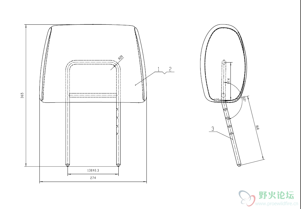

大家帮忙看下这个头枕管怎么画
只画里面的骨架
只画里面的骨架
645
891

这个不对  是圆形杆件啊。主要有个空间倒角不好办,应该是扫描,怎么会是拉伸呢?

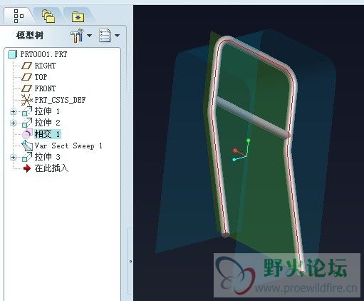

发表于 2013-10-26 13:24 | 显示全部楼层
正确的做法思路是:
front面做一个曲线,然后right做一个曲线,两条曲线相交,获得扫描轨迹线,剩下的就好做了。
应该是这样子的吧?你的图上尺寸不全
应该是这样子的吧?你的图上尺寸不全

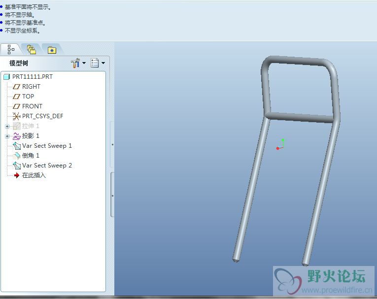

发表于 2013-10-26 16:00 | 显示全部楼层
这种情况群我一般的思路是按左视图扫描曲面,再把主视图投影到曲面上得到轨迹线,在扫描,和楼上差不多,方法不一样而已。

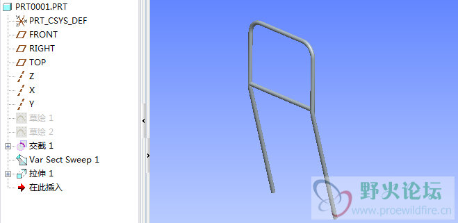

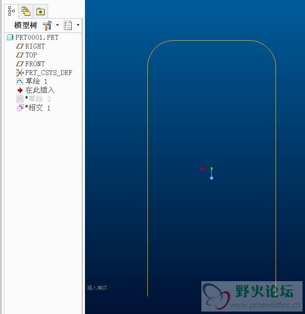

发表于 2013-10-27 08:14 | 显示全部楼层
刹那 发表于 2013-10-26 23:27
两条曲线相交  按照尺寸计算,我能做到。关键是 相交之后的倒角, 我不会。
应该是你图片里的交截吧。  ...
草绘的时候把圆角也做好,然后相交就出来圆角了。
附件Creo2.0
1.prt.zip (36.1 KB, 下载次数: 2)

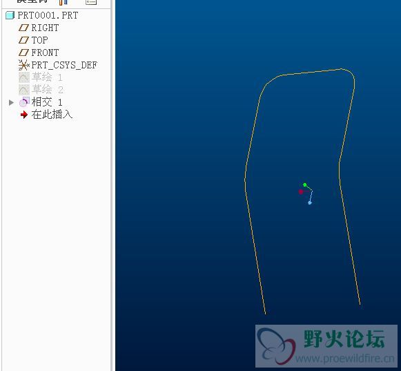

发表于 2013-10-27 16:55 | 显示全部楼层
按视图尺寸做两个曲面, 然后让两曲面相交得扫描轨迹曲线
