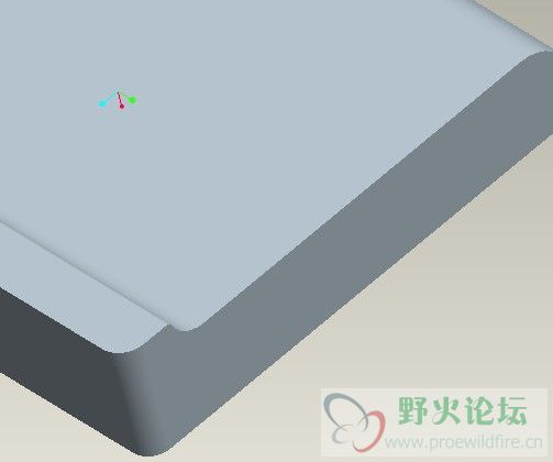

帮手倒倒角.在此谢过

 楼主| 发表于 2013-10-26 08:52 | 显示全部楼层
昨天没上班.哎.按照那个谁的方法.还是不行的.

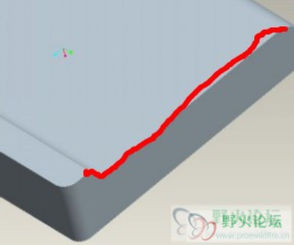

发表于 2013-10-26 10:02 | 显示全部楼层
能用线框画一下你想要倒角的是哪条边?
124
160
 楼主| 发表于 2013-10-26 10:13 | 显示全部楼层
就是我图上最长的那条直线

发表于 2013-10-26 10:31 | 显示全部楼层
能在图上描一下?
别人很难明白你要哪条线段倒角的
用QQ截个图,然后用QQ涂鸦工具涂鸦一下,让别人能明白你想要的是什么
是先下面的样子吗 ?
124
160
 楼主| 发表于 2013-10-26 10:41 | 显示全部楼层
就是这条直的.不要弯的那部分

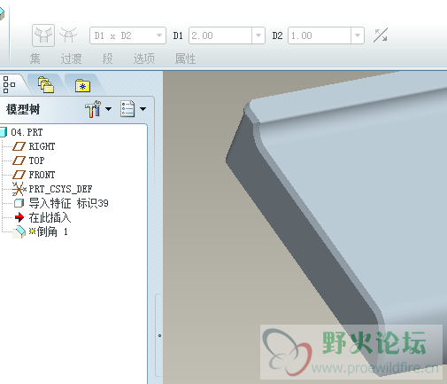

发表于 2013-10-26 11:14 | 显示全部楼层
哪个弯不要呢 ?
真心不明白楼主的要求
看看是不是下面的样子呢?
参考文件版本 5.0 (M100)     04.prt.rar (209.47 KB, 下载次数: 2)

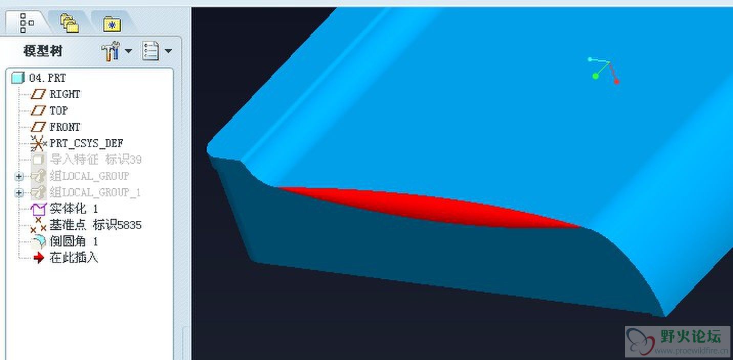

发表于 2013-10-26 14:43 | 显示全部楼层
没看清你说的,又做了一遍,用的是扫描。

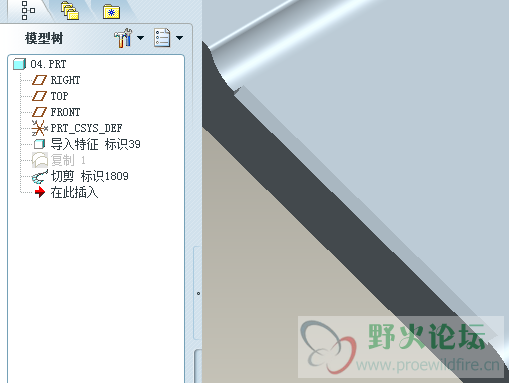

发表于 2013-10-26 20:42 | 显示全部楼层
楼主想要的好像没那么复杂吧,他选中一条线后系统后默认相切链,你只要在“集”--“细节”里面修改一下就好了。
