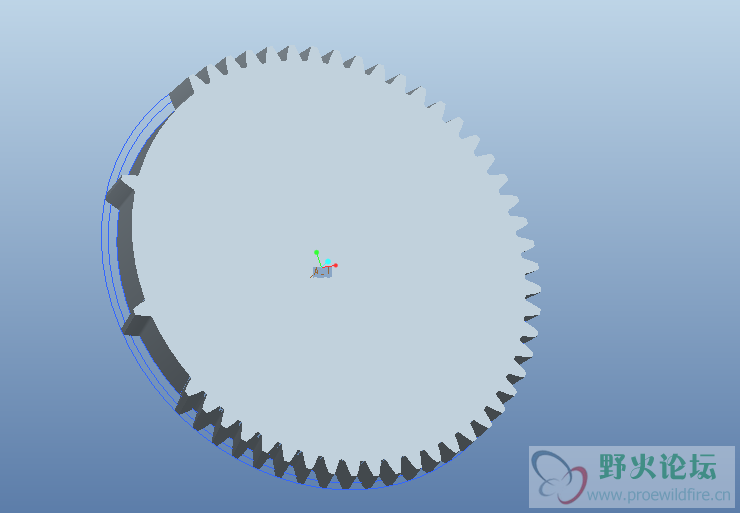

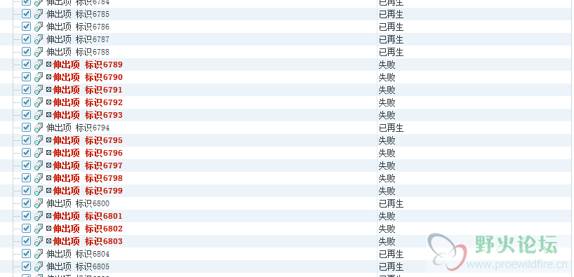

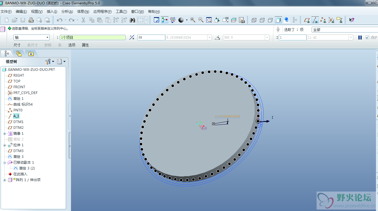

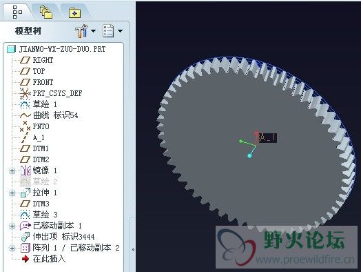

    完全按照教材做的,之前同学按教材做没问题,不知道我这怎么了,是不是今天不适宜画图啊?
    求指教,谢谢啦!
之前论坛上有关视频资料也看了,可就不知道哪错了。周围的同学也问了,也不知道。由于原文件800多k,所以没上传。求指点
jianmo-wx-zuo-duo.prt.rar
148.11 KB, 下载次数: 15

发表于 2013-10-27 13:58 | 显示全部楼层
我爱冰 发表于 2013-10-27 00:21
已经上传,谢谢指导

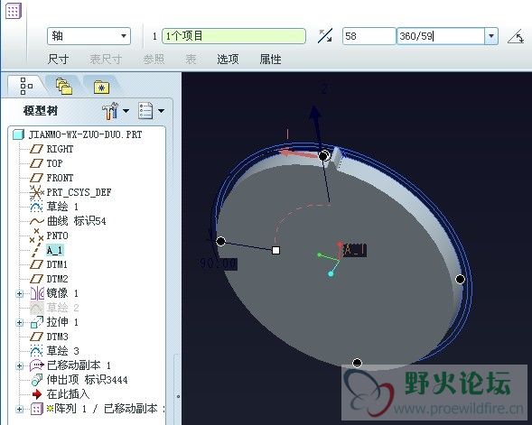

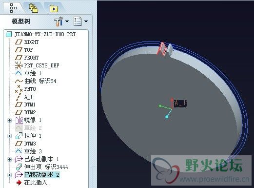

楼主的阵列问题是小小问题
对阵列的约束稍作修改,就可解决的
另外关系式里有 d15=b  的语句貌似也有问题
我把关系式里 d15=b  的语句删除了,  然后把第一个扫描出的齿型复制一次,然后再阵列就貌似没有问题了
jianmo-wx-zuo-duo.prt.rar (153.67 KB, 下载次数: 4)

 楼主| 发表于 2013-10-27 19:46 | 显示全部楼层
BoYa_DIY 发表于 2013-10-27 13:58
楼主的阵列问题是小小问题
对阵列的约束稍作修改,就可解决的
矩阵出错?设置360/z以后可以添加关系,然后就可以参数化了。谢谢啦!
