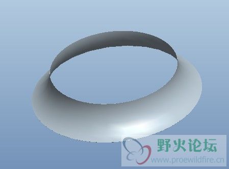

[求助] 这种钣金件如何展开?有图有模型。
219
317
发表于 2013-10-25 12:03 | 显示全部楼层 |阅读模式
截图如下:
模型文件下载:
a.prt.zip
96.43 KB, 下载次数: 24
发表于 2013-10-25 13:41 | 显示全部楼层
这个是不能展平的,亲

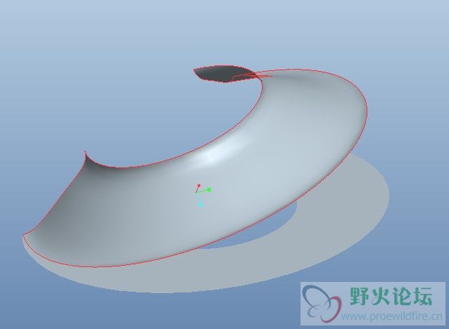

发表于 2013-10-25 17:16 | 显示全部楼层
切成8份展开
a.prt.rar
50.23 KB, 下载次数: 24

发表于 2013-10-26 10:20 | 显示全部楼层
功能上应该是可以的吧,复制曲面,然后用曲面展开

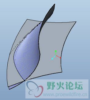

发表于 2013-10-26 13:00 | 显示全部楼层
多谢大侠指点,wildfire5.0果然也可以的,如图

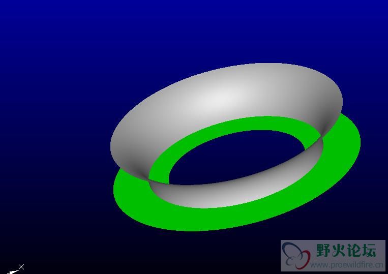

发表于 2013-10-28 17:46 | 显示全部楼层
如图所示,展开文件是IGS格式的。
a_blank.zip
