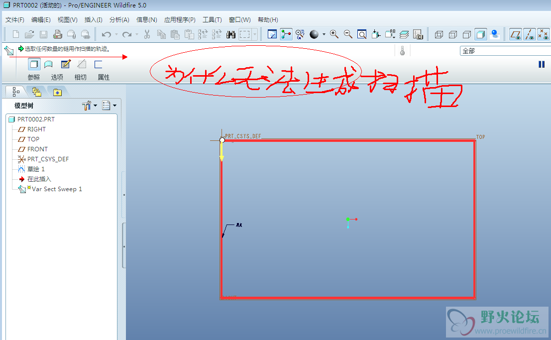

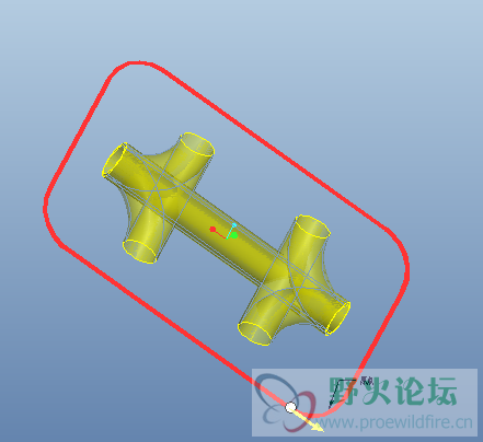

问什么扫描的截面没有放在原点扫描出这么怪的东西
红色的为轨迹线,黄色的是扫描后的形状
红色的为轨迹线,黄色的是扫描后的形状

能保存吗
 楼主| 发表于 2013-10-25 10:41 | 显示全部楼层
能,看着怪怪的

现在又不能生成扫描了

你可能选择路径不对

那该怎么做,还有个问题是,怎么按第二张图无法生成扫描特征

你路径的四个脚太尖了,倒圆角试试

倒圆角确实可行,但是为什么需要倒圆角啊

直径大了,不倒角的话,扫描会形成自交。

恩,试了一下,可以,那为什么有时候无法生成扫描特征,像我第二张图所示的,选取任何数量的链用作扫描的轨迹。这问题这个解决
